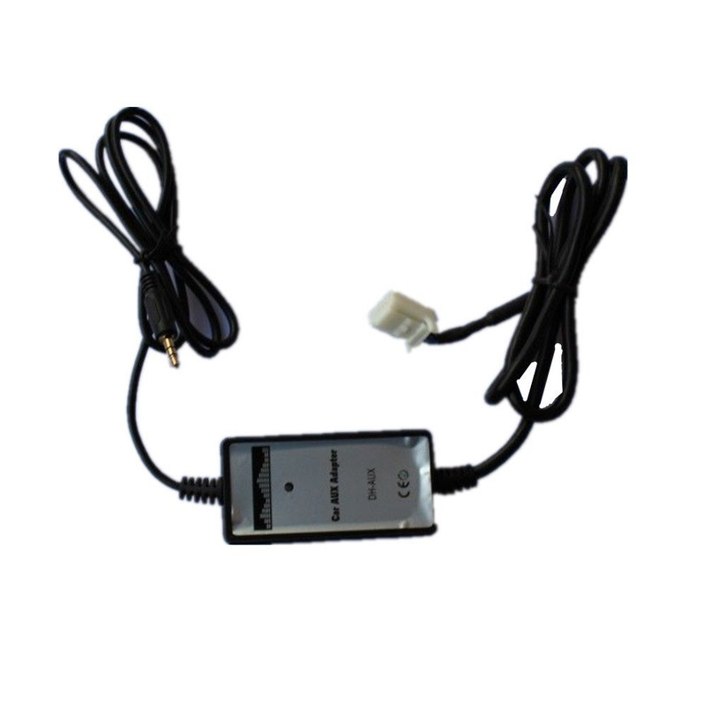

Kis segítségre lenne szükségem.E12 corolla-hoz találtam ebayen egy speciális kabelt,egyik vége 12 dines a a másik pedig jack(telefonra vagy mp3 lejátszóra akarom csatlakoztatni) a kettő között meg van egy átalakító.Mielőtt megrendelném inkább megerősítést kérek Tőletek.Leírásban olyan találtam hogy kelleni fog a rádió biztonsági kódja,amit nem tudom hol találnék meg?
Bemásolom a képet,szerintetek jó lehet??? Köszi előre is!!

Én is ilyet vettem, csak a jack mellett van rajta egy 30 PIN-és IPhone csatlakozó is a menet közbeni tölthetőség érdekében.gergohun írta:Sziasztok!
Kis segítségre lenne szükségem.E12 corolla-hoz találtam ebayen egy speciális kabelt,egyik vége 12 dines a a másik pedig jack(telefonra vagy mp3 lejátszóra akarom csatlakoztatni) a kettő között meg van egy átalakító.Mielőtt megrendelném inkább megerősítést kérek Tőletek.Leírásban olyan találtam hogy kelleni fog a rádió biztonsági kódja,amit nem tudom hol találnék meg?Bemásolom a képet,szerintetek jó lehet??? Köszi előre is!!
Szóval, amiről meg kell bizonyosodj, hogy a 12 PIN csati az autódban 5+7 osztású ( ha jól tudom, az E11 még ilyen), vagy 6+6os (ilyenek az újabb Toyoták). Ez bele van írva a termék leírásába, tehát érdemes aprólékosan elolvasgatni, mielőtt megrendeled, esetleg megkérdezni az eladótól.
A másik: nem tudom, neked van-e multikormányod. Ha igen, akkor szükséged lehet pluszban egy Toyota Y-csatlakozóra is, mert ezt a kábelt is a gyári fejegység cd-tár csatijába kell csatlakoztatni és jó eséllyel a multikormányod vezetékei is ezen vannak. Az Y-kábel elosztja helyet és mindkét egység jól fog működni.
Érdemes még ezeket nézegetned, mert van belőle USB-s végű is a pendrive-nak.
Biztosra akkor tudsz menni, ha a vásárlás elott kihuzod a középkonzolt és megnézed, hogy pontosan hogyan is van a bekötés. Nálam az Avensisben így volt, ahogy leírtam.
Még annyi eszembe jutott, hogy a kütyü hirdetésében a gyári Toyota fejegységek gyári számait sorolják fel, ami, ha tartalmazza a Tiedet, akkor szinte biztosan jó lesz. De, hogy neked kell-e az Y-kábel, arról nem tesznek említést, így azt neked külön kell ellenőrizned.
