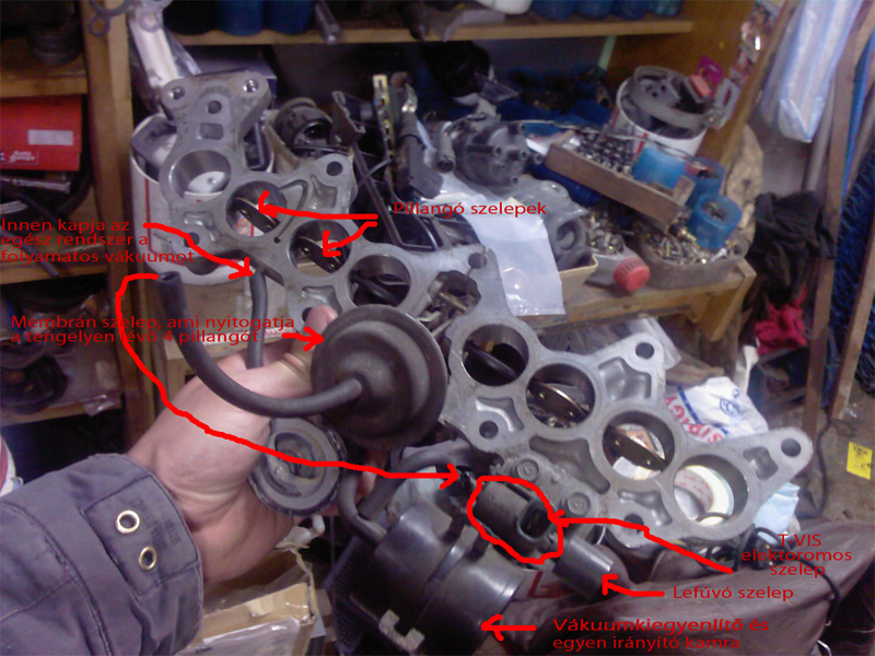

Egy szemléltet? ábra:
Nos a bal szélr?l megkapja a T-Vis rendszer a fix vákuumot, ami a motor beindításától jelen van. Majd egy vákuum csövön elhalad a kép alján látható nagy hordóig (AFM-es motoroknál itt van egy Y elágazás, ami az EGR-nek visz vákuumot). Ez a hordó egyirányusítja a leveg? áramlását, plusz a "lüktet?" vákuumot a kiszélesed? térfogat miatt kiegyenlíti, majd a hordócskából átmegy egy pici csövön a vákuum a mellette lev? elektromos T-VIS szelep távolabbi es? csatlakozásához. Amásik csatlakozás beljebb van a T-VIS-hez. 4500 alatt, mint már említettem behúz a T-VIS egy kis digattyút, ami ilyenkor a két csatlakozási pont közt szabaddá teszi a leveg? útját, így a vákuum tovább tud haladni a membrán szelepig, ami ha meg van húzva a vákuum által, egy kis mechanika segítségével, elforgat egy tengelyt, amin a 4 torok van, így a 8ból 4 pillangó bezár.
Nos 4500 fölött az ECU a bel?le érkez? testet az elektomos T-VIS szelept?l megvonja, így rögtön nem záródik a szelepben az áramkör, magyarul kienged. Ilyenkor a kis dugattyúcska a 2 egymás melletti vákuum csatlakozási pontnál a közelebbi alá csúszik, így elzárja a vákuum továbbhaladási útját, ami nem jut el a membrán szelepig, ami ezáltal nem lesz meghúzva és a kis mechanika egy rugó segítségével visszanyitja a pillangókat, így mind a 8 szívótorkon tud beömleni a firss jéghideg leveg? :)
Nagyjából ennyi a m?ködése, remélem sikerült érthet?en leírni. Temrészetesen amikor visszaesik a fordulat 4500 alá, amikor nem akarjuk kinyomni a szemét, akkor az ECU újra küld testet a szelepnek, ami megint behúz és így elzáródik 4 torok....
Ja igen :) Láttok lefúvószelepet is. Tehát turbós a 4AGE :D :D váóóóó
:lol: Azt a célt szolgálja, hogy amikor a szelepkienged és gyorsan elzárja az egyik ágat a dugattyú, akkor ne maradjon benne vákuum, így ne maradjon zárva a 4 torok. Ilyenkor egy kis mellékjáraton elengedi azt a maradék vákuumot. Akarom mondani lefújja a vákuumot :)
Ami a magyarázó ábrán van a 4500 fölötti fordulatot mutatja, mivel nyitva mind a 8 járat.

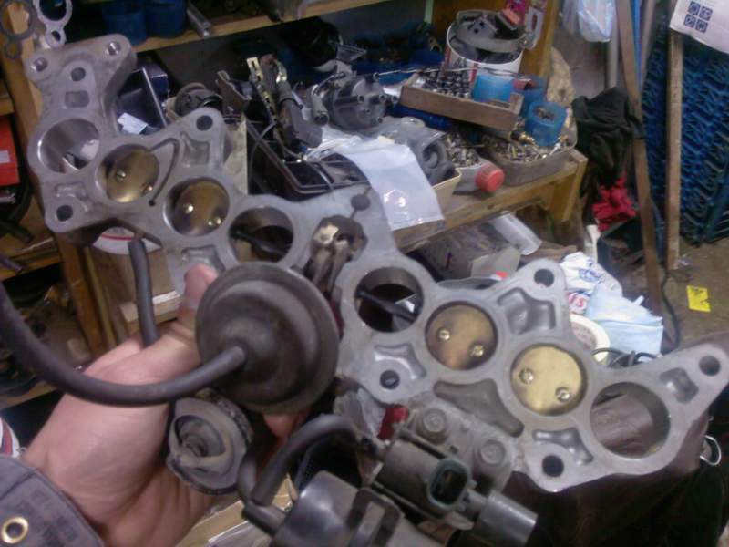

Ez meg a 4500 alatti:
(most ellent tartok a rugónak a kis ujjacskámmal :) )

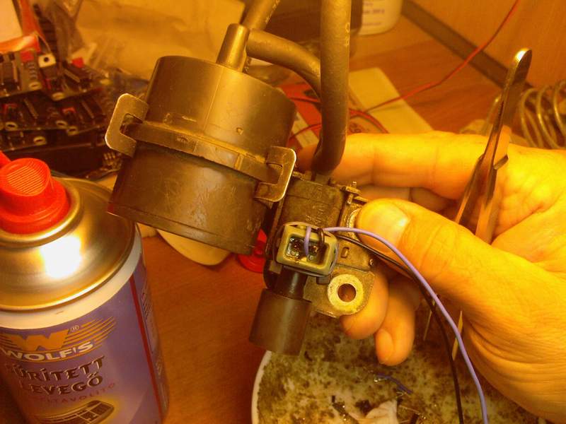

Majd látni fogo, hogy az egyik lába (ami lejjebb volt) tiszta korrózió. Megpróbálod nagyon úvatosan lekapargatni. Befújod kontakt spray-vel. Majd letesztelheted, hogy a kell? lábaira megadod a pluszt és minuszt, ilyenkor egy kattanást kell hallanod és a fent leírtak elvén értelemszer?en fújod szívod és érezned kell, hogy zár-nyit.

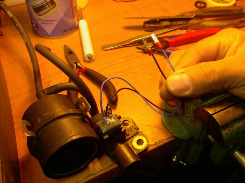

Ha nem kattog, akkor már annyira elrohadt, hogy már csak a m?anyag fogja a lábat, vagy mint nálam az els? késkapargálásnál letörik a láb. Ilyenkor egy nagyot szitkozódsz :) , majd megpróbálsz a tövéhez forrasztani egy kábelt. Ez történt az enyémnél is:
Raktunk a végére két sarut, hogy a csatlakozót ne kelljen levágni a kábelkötegr?l. Majd szépen hermetikusan leszigeteltem a jó öreg szilóval:
Ha kész, tesztel megint, beszerel, elmegy orvoshoz a sok vérveszteség miatt, beszerelve is tesztel az ujjas módszerrel, örül, és beállítja a gúyjtást szépen, majd megint örül, hogy lett alul nyomatéka és kevesebbet eszik a kocsija :)
