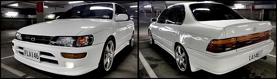

ez aztán meg lett csinálva. Nekem sok:
A buta szélesítés kivételével lájk.
Pepe
Hozzászólások: 531
Csatlakozott: 2010 jan. 20, 08:44 pm
Hozzászólás Szerző: Pepe »
Birka írta:A buta szélesítés kivételével lájk.
Osztom
MR2 - 2001
Tehát magyarul, ha széria közeli lenne.... :lol:
