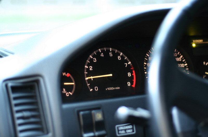

Milyen géppel csináltad?
Nagyon szép fénye van a mûszerfaladnak. :wink:
Nem saját! De már ilyen fénye van. Meg nekem már a ködlámpa és a hátsó ablak fûtés gombja ráncfelvarrott ;)
