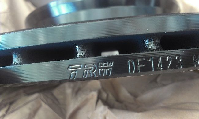

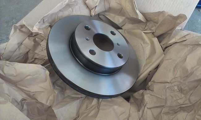

Érdemes elolvasni az adott alkatrészre mit írnak ez igaz. De nagy átlagban csak óvatosba kell pl TRW, Zimmerman, Remsa stb.(ezek a gyártók általában azért szokták bevonni valamivel a tárcsákat)
Itt egy példa
Én úgy szoktam, hogy 70ről olyan 20ig lassítok óvatosan, aztán megyek vele, hogy hüljön. Ezt 4-5-ször megcsinálom. Aztán az első párszáz km-en szoktam mondani, hogy el kell kerülni a satuféket. Pár km után már úgyis érződik a fékhatás javulása.
Azt kell figyelni, hogy ne liluljon be a tárcsa. Akkor van a baj
Itt egy példa
