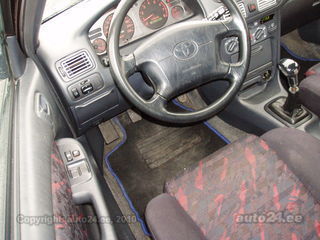

A G6 felszereltség része még az erõsített kanyarstabilizátorok - a vastagságát tolómérõvel tudod leellenõrizni - a piros, méhsejtmintázatú mûszerfalegység, a piros-fekete mintázatú ülések és oldalkárpitok, a rácsos hûtõmaszk, (majdnem) fekete utastérbelsõ.

Ilyen a G6. Amúgy én se hallottam, hogy létezett-e belõle szedán. :shock: Bár ez persze semmit sem jelent. :lol:
Ez a facelift belseje.
