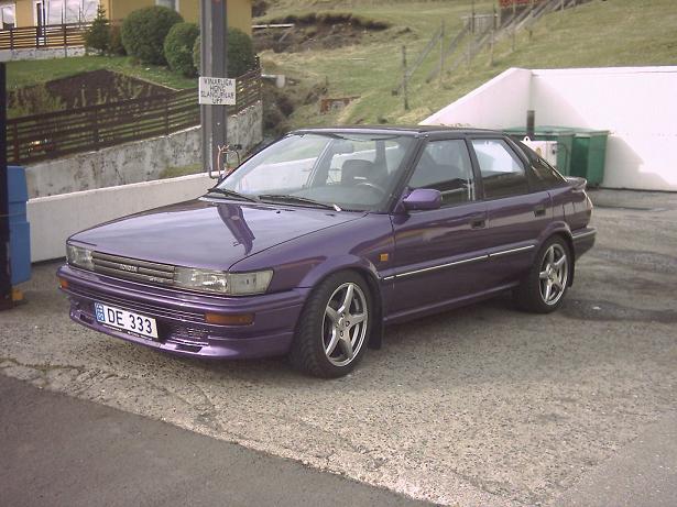

Renátó projektjében megkezdett fekete E9 Liftback vágykeltõm folytatása.
Igényes, ízléses, csodaszép. Egyik kedvencem:
Ez másik:
