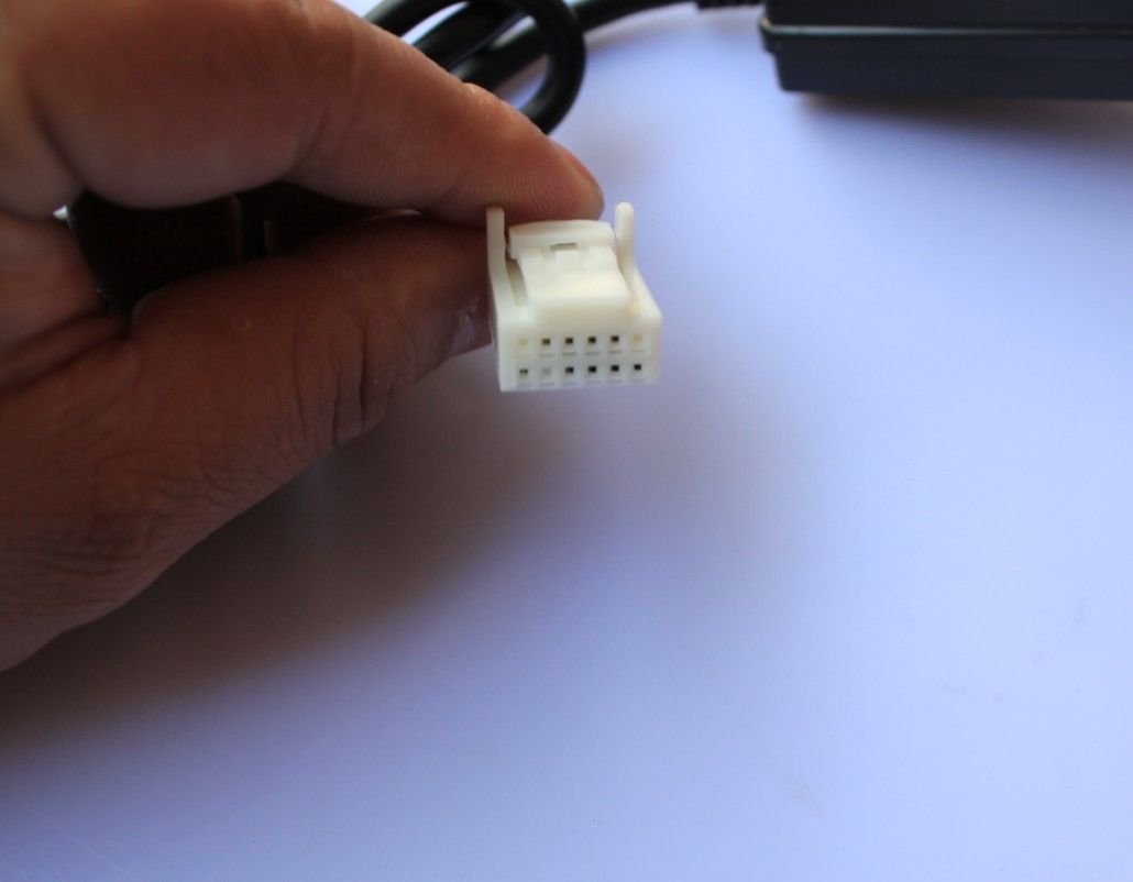

Nagyon köszönöm a segítséged.Rádió biztonsági kódot nem kért Tőled? Mert igazán azt sem tudom hogy hogyan tudnám kideríteni.Nekem elég lesz a jack végű,mp3 lejátszóra,telefonra rá tudom dugni.Sajnos annyira nem értek csináld magad-hoz.Hogy tudnám leszedni ezt a középkonzolt.Mert akkor meg tudnám nézni hogy milyenek a pin-ek elrendeződése és hogy mi van azzal az Y kabellel :D Még valami írtad hogy kellene a rádióm gyári száma hogy le tudjam ellenőrizni hogy kompatibilis-e? Csatolok egy képet ez akkor 6+6-os ahogy nézemKép

Megnéztem ebayen a hirdetést de nem írt semmilyen számod,csak felsoroltam hogy ezekhez jó állítólag: (az enyém 2004 12.havi)
Toyota 2x6P connector,4Runner 2003-2010,Avalon 2005-2010,Camry 2005-2010,Celica 2003-2010,Corolla 2005-2011,FJ Cruiser 2007-2010,Highlander 2004-2010,Land cruiser 2003-2010,Matrix 2003-2010, MR2 2004-2010,Prius 2004-2010,RAV4 2003-2010,Sequoia 2005-2010,Sienna 2004-2010,Solara 2004-2010,Tacoma 2005-2010,Tundra 2004-2010,Venza 2009-2010,Vitz 2006-2010, Yaris 2006-2010,
Találtam egy gyors videot hogyan tudom leszedni a kozépkonzolt,úgyhogy erre találtam választ =)
És egy képet a rádió hátuljáról: Szerinted/tek?Kép

ITT megtalálod a gyári fejegységek lábkiosztásait.
Ellenőrizz azért jó pár helyen.

Igen, ez az újabb, 6x6-os kiosztású csati. Az E12 Corolla és T25 Avensisektől kezdve már ilyennel szerelték gyárilag az EU-i piacra szánt Toyotákat. :wink:
Szerintem nem lősz bakot, ha megrendeled ezt a kábelt. Ha megérkezik, kiderülhet még, hogy szükséges az említett Y-kábel is, de mindez attól függ, hogy a multikormány vezérlőszálai hogyan/hová lettek behúzva.

Ja, értem, évjáratra és típusra adta meg az eladó a kompatibilitást... Sebaj, én ebben az esetben azt tenném (ha 100%-ig biztosra akarénk menni), hogy az eladónak küldenék egy üzenetet, leírva benne a fejegység pontos gyári számát, a lábkiosztások számát és helyzetét (12 PIN - 6x6) és konkrétan megkérdezném, hogy a hirdetett termék ezzel kompatibilis-e. Tudnia kell. Ha mégsem lesz jó valami miatt, megreklamálod és visszakéred/kapod az árát, veszítenivalód nincs.
Ha Y-kábel fog kelleni (nekem van egy olyan érzésem, hogy fog kelleni), akkor ezt keresd, csak 6x6-os kiosztásban.
http://www.aliexpress.com/snapshot/6030803012.html
Fura volt az én történetem, mert az ebay-es hirdetés szerint Plug'n'Play működik az AUX kábel, pedig nem. Persze, én megreklamáltam, hogy nem működik: csináltam telefononnal egy szemléltető videót is, amiben világosan megmutattam az eladónak, hogy a P'n'P terméke mégsem P'n'P, vagy esetleg pont egy hibásat küldött. Szerencsémre küldött tök ingyen egy másikat is... Ekkor jöttem rá, hogy nekem kell még hozzá az Y-kábel is. Azt beszerezve és összecsatlakoztatva már tökéletesen működött, működik azóta is.
A legjobban azt szeretem benne, hogy az iPhone (30 PIN-es) tápkábellel nemcsak tölti is az aksit, hanem a zenét is lejátsza, és a navigáció is az autó hangszóróin keresztül szól. :-)
A szimpla jack kábellel is ugyanígy működik.

Szuper köszönöm szépen a bőséges infót így fogok eljárni ahogy írtad,ha meg megjön és kelleni fog a kábel akkor rendelek utólag azt is,vagy keresek valakit aki szétkapja a rádiót és meg tudjuk nézni.Hol találom meg a rádióm gyári számát? Csak a hátulján? Biztonsági kóddal kapcsolattban nem volt problémád? köszi

kód nem kellett egyszer sem, nem tudom, hogy az E12 kér-e esetleg (szerintem nem)... viszont, a hangzásképet és az összes rádióállomást újra be kell állítani, minden akkusaru levételnél.
A gyári szám nálam szerepel a fejegység elején, de a hátulján 100%, hogy neked is rajta van.
Esetleg meg lehetne nézni az autó használatiját, hogy mit írnak a rádió(k)ról, hátha abban is szerepeltetik a típusszámokat. ;)
Azért, ha megérkezik a cucc, jó lenne, ha írnál, hogy stimmel-e. Érdekel...
