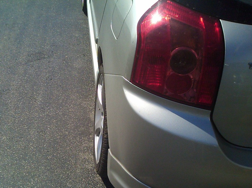

Ilyen a 215/45R17-es kerek kilogasa 7x17-es ET35-os felnin gyari rugokkal.
A te felnid fel collal szelesebb, azaz 12.7mm-rel, azaz oldalankent 6.35mm-el. Az ET38 miatt a felnid 3mm-el jobban bent lenne a kasztni alatt, mint a kepen lathato, ha azonos szelessegu lenne (7 col).
Vegeredmeny: a te tervezett felnid a kepen lathatohoz kepest:
kivul jobban kilog 3.35mm-el (kerekjarati iv)
belul jobban belog 9.35mm-el (fekcsovek, rugo)
Viszont sok minden mulik az ultetorugoidon es azok karakterisztikajan, proba nelkul nem vennem meg. Nem vagyok benne biztos, de szerintem berugozva, megterhelve mar lehet, hogy beleer belul vagy kivul. Ezert kell felprobalni.

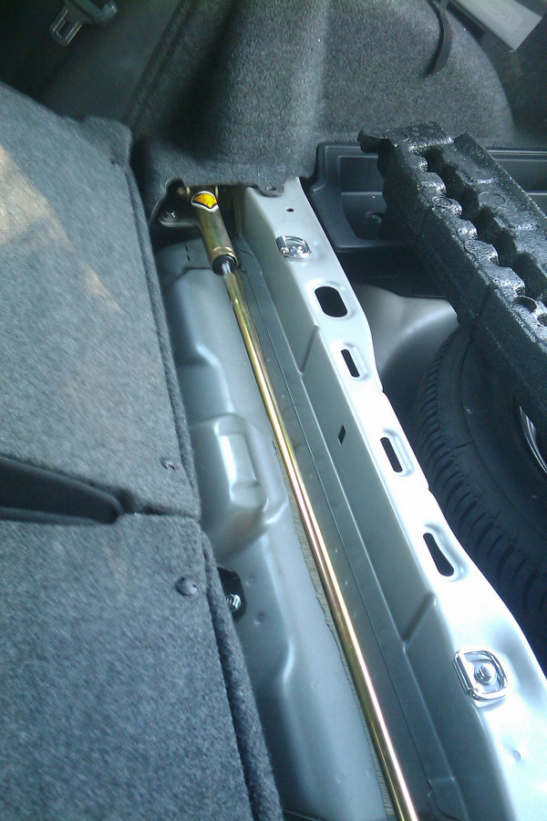

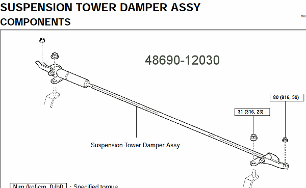

Sikerult egy ultra nagy veletlen folytan atom jo aron szereznem egy rancfelvarrt TS hatso rugotorony merevitot (Yamaha lengescsillapitoval), amit mar regota akartam. Ma be is lett rakva. Hat most mar ertem miert megy olyan jol Szuti a kanyarokban.
Eleg sokat szamit, pedig jo ha masfel kg. Erdekesseg, hogy a tervezok meg a gyerekules isofix rendszerenek bekotesi pontjainak extra szilardsagat is felhasznaltak, tehat aki ilyet akar utolagosan az szerezzen hozza gyerekules rogzitot is, mert az is hozzakapcsolodik a merevitohoz ellentetben a sima Corolla rendszerevel.
ISOFIX rogzitok amik kellenek meg:
73705-02060 - jobbos
73705-02050 - balos
90179-08162 - 2db csavar
A lengescsillapito gaztoltesu, ma befaragtam a hang es rezgescsillapitot is ami azon a helyen volt gyarilag. Ki kellett vagni a kozepen a toronymerevito profiljat. Az is latszott, hogy 2-3mm amennyit a lengescsillapito dugattyuja mozog nem is csoda ha erzem hogy merevebb...

Mint ahogy már msn-n írtam õsmázlista vagy! :)
Nagyon profi cuccnak tûnik és izlésesen el is van rejtve. Gondolom merev lett, de és komfortos is a lengéscsillapító miatt.
Kicsit irígykedem! Én is szeretnék az enyémbe, de ennyiért nem fog menni és nem is lesz ilyen szép
