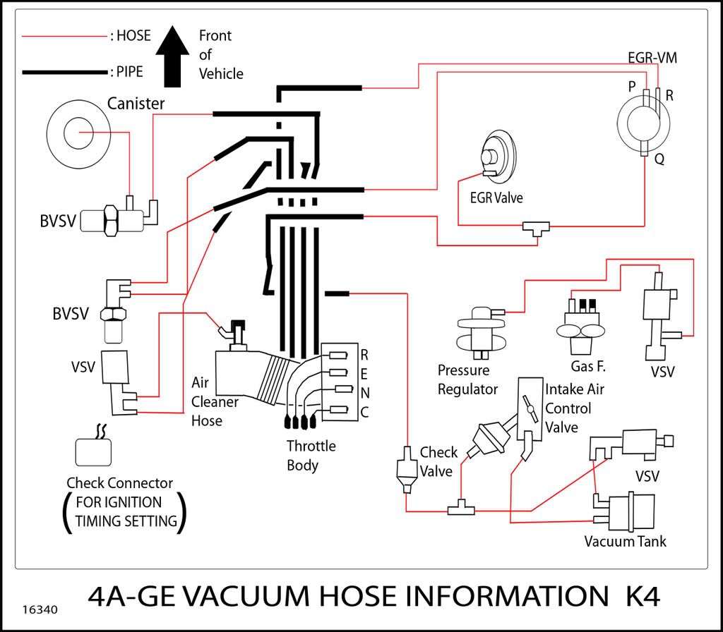

Tovább nézegettem a vákumcsöveket és arra jutottam, hogy egyedül megértenem nagyon nehéz lenne, ezért felteszem a kérdést.
Ha le van dugózva az EGR, és nincsen leszedve vagy módosítva a csövezés és az ehhez kapcsolódó alkatrészek, az okozhat zavart a T-VIS működésében?
Ha leszedném a felesleges dolgokat, mit kössek össze mivel?
Egyáltalán mi az a canister, és mire való, honnan tudom, hogy jó-e?

Re: 4AGE (gyorstalpaló)
Közben arra jutottam, hogy mivel a vákuumcsövezés bontatlan, így az EGR szepelnek is működnie kell, csak a gáz útja van elzárva mechanikusan. Ebből kifolyólag minden egyébnek is működnie kell.
Szóval nem kell lebontsak semmit, ha nem akarok, csak esetleg a csöveket nézem át.
A kartergáz visszavezetést elméletben nem "illik" megszüntetni, de én oda teszek egy "szuszogó szűrőt", a beömlőn meg ledugózom.

Szuszogó szűrő helyett nem lenne jobb egy rendes olajlecsapató?Lyani írta:Közben arra jutottam, hogy mivel a vákuumcsövezés bontatlan, így az EGR szepelnek is működnie kell, csak a gáz útja van elzárva mechanikusan. Ebből kifolyólag minden egyébnek is működnie kell.
