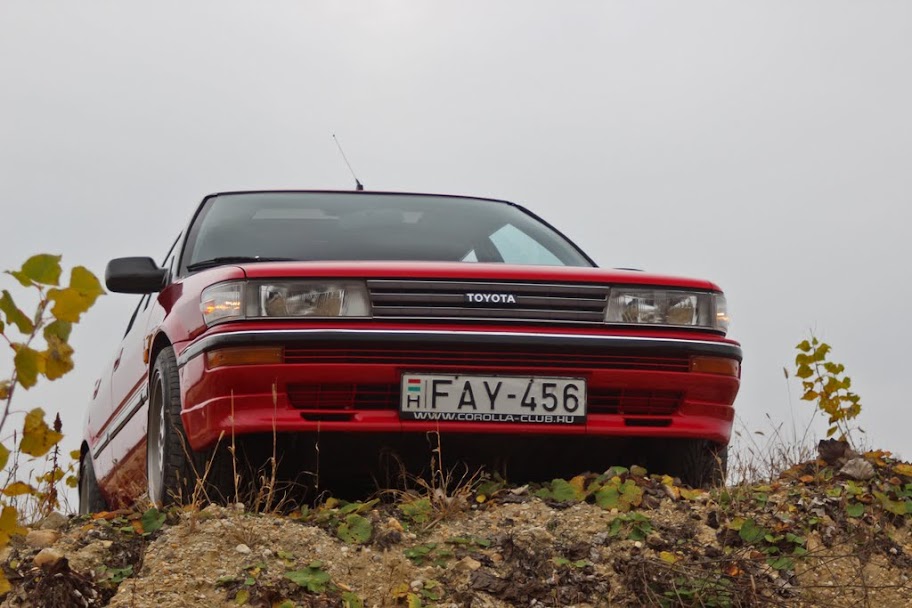

Kerestem képet és ezen a kettõn látszik, hogy áll E9-en a 7", ET28:
