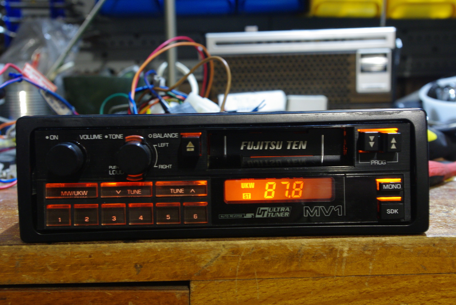

Megjött a gyári rádióm, és hozzá egy igazi kincs: középkonzolon levõ nagy lyukba való kazetta tartó! Nagyon királyul néz ki. Illetve még egy dobozt is kaptam hozzá, amire egyelõre nem jötte rá, hogy micsoda.

Hozzászólás Szerző: Pacsker » 2011 feb. 01, 07:05 pm
Vigyázz!
Van két ennél ici-picit újabb (külsõre 99,99%-ban ugyanez) gyári fejem, ami külsõ erõsítõs! Line-out-ja van és hangszórókimenete nincs!
Egy kicsicsatis sok pici lábbal, vagy két csatis? (egy kisebb és egy nagyobb tégla).
horvatht
Hozzászólások: 643
Csatlakozott: 2009 jún. 30, 08:28 pm
Tartózkodási hely: bp
Hozzászólás Szerző: horvatht » 2011 feb. 01, 07:07 pm
Két csatlakozó van: egy kisebb és egy nagyobb.
(EP71 Starlet
EE101 Royal Special)
joined the Dark Side
Hozzászólások: 23521
Hozzászólás Szerző: Pacsker » 2011 feb. 01, 07:08 pm
Akkor valószínû belsõ erõsítõs lesz. Van ugyanilyenem is, csak nincs most szem elõtt.
