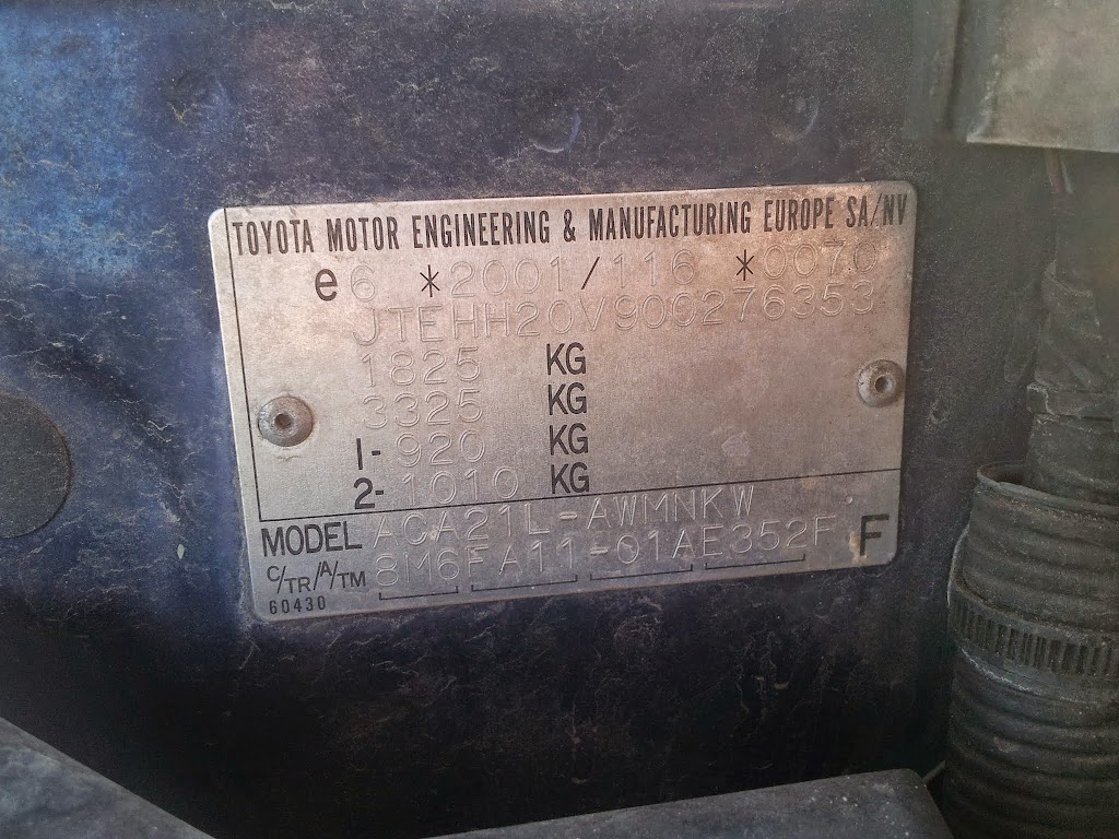

Első gondolatom az autó adattáblája volt, amit Szullosz gyönyörűen vázolt, hátha ebből ténylegesen megtudható, hisz mégiscsak az adott motorizáltságú és felszereltségű autóra vonatkozik, nem pedig egy általános valami.
Íme a Starleté:
Rögtön 4 nagy, szembetűnő tömeg.
Nagy volt a fejvakarás és telefonálgatás, de senki nem tudta a biztosat, csak tippelni tudtunk.
Végül felhívtam a TCE-t és meglett a megfejtés.
1140kg - Műszakilag megengedett legnagyobb össztömeg
1840kg - Szerelvény megengedett legnagyobb össztömege (vontatmány + maga)
1- 555kg - Első tengely megengedett legnagyobb tengelyterhelése
2- 640kg - Hátsó tengely megengedett legnagyobb tengelyterhelése
Ebből ugye pluszban kiderülhet nekünk, hogy 700kg-t vontathat összesen (vagy többet, ha nincs tele a vonó jármű), azonban az Önsúlyt még mindig nem tudjuk.

Starletet majd írom, ha meglesz, RAV4 miatt felhívtam a Toyota Central Europe-ot.
Megkerestük a RAV4-et a modellkódja alapján és az alábbi szerepelt rajta:
Műszakilag megengedett össztömeg - 1825kg
Szerelvény megengedett össztömege - 3190kg
Azt mondta az úr, hogy a megengedett össztömeg nem a megengedett legnagyobb össztömeg (de akkor miért megengedet?? :roll: ) és az 1825kg feltöltött folyadékokkal és sofőrrel számolandó. Ha a sofőrt (szabvány 75kg) levonjuk, akkor meglesz a jármű Önsúlya, azaz 1750kg.
Nyilván sokkal közelebb áll a valósághoz, mint az 1270 :D, de ezt a megfogalmazást még sosem hallottam ÉS a forgalmiban 1825kg szerepel megengedett legnagyobb össztömegként...
Magyarul totál káosz az egész. Meg kell néznem a a RAV4 típustábláját és a forgalmiját. Ha ezek megvannak, írom a fejleményeket.

RAV4
A forgalmi:
„G”- saját tömeg;
„F.1”- együttes tömeg;
„O”- vontatási adatok (O.1 fékezett; O.2 fékezetlen);
A plakett:
Tehát típusbizonyítvány szerint:
Alkalmazott által számolt "Saját tömeg" - 1750kg
Forgalmija szerint:
Saját tömeg - 1270kg
Együttes tömeg - 1825kg
Fékezett futóval szerelvény össztömeg - 3325kg
Plakett szerint:
Szerelvény össztömeg - 3325kg
